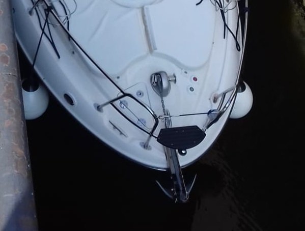

Hallo Chris,
bei mir kann ich mit dem Schlüssel die Nuss so lockern daß der Anker ins Wasser rauscht.
Habe ich schon öfters in Kroatien bei größeren Wassertiefen genutzt damit das Ablassen nicht so lang dauert.
Aber nicht zu weit aufdrehen (mehrere Umdrehungen) sonst fällt alles auseinander und vielleicht ins Wasser...
Hits: 12409
Größe:  50,0 KB
