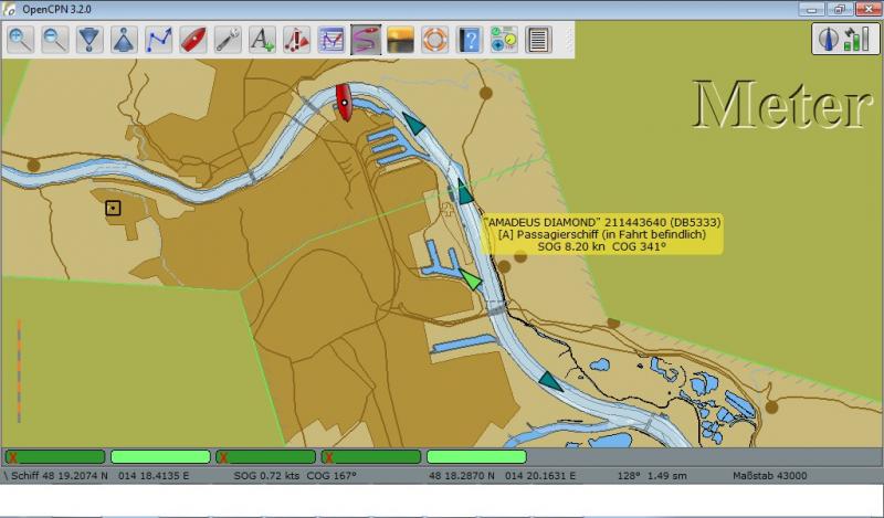

Unten seht Ihr Screenshots von meinem Heimathafen (mit stehenden Schiffen) sowie einen Rundblick über den Verkehr in der Nähe.

Name:  AIS Anzeige Heimathafen.jpg
Hits: 9425
Größe:  56,5 KB
Name:  AIS Anzeige Rundblick.jpg
Hits: 10950
Größe:  52,4 KB
