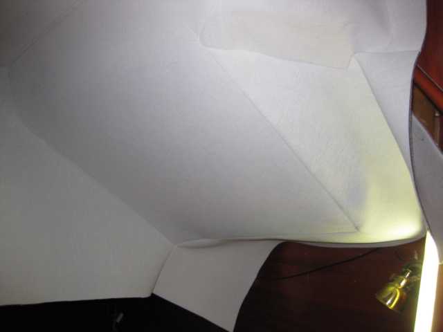

Wir haben es geschafft: Drinnen sind wir fertig ! :):):) :cheers2: :):):)
- Alles umgebaut, was umzubauen war,
- Alle Systeme funktionieren (Wir hatten 1 Tag Ausfall, weil wir plötzlich 50 l Wasser in der Bilge hatten - nach stundenlanger Lecksuche Fehler gefunden: Wasserfilter nicht richtig aufgeschraubt (duschen) - Wassertank leer gelaufen :banghead::banghead:
- alles getrocknet,
- alles Staub gewischt und
- alle Holzflächen poliert.
Das waren die letzten Aktionen:
Backbord Heckkabine
die Decke ist geklebt (und ist noch viel besser geworden als an Stb.) Wäre nicht nötig gewesen - das ist ja unser "Keller"...
Anhang 17404
und so sieht das Ganze jetzt aus - statt der Polster gibt es jetzt einen blauen Teppichboden:

Backbord Heckkabine
Anhang 17404
